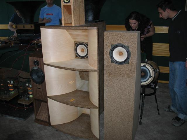

Корка се лепи като фурнира, но има едно предимство получаваш допълнителен демпваш ефект обирайки резонансите, които възникват в ОТ, и влияе положително на звука.
тези две хорни са направени с корк и изглеждат приятно за окото.
(виж в галерията за по-добра снимка)
След "фурнироването" с корк, можеш да завършиш финиша с някой хубав лак на водна основа.

хехе, на първата снимка нещо цъкам на пц-то отзад Twisted Evil
По темата - аз съм се спряла на бял корк и мисля да има черни апликации, но не съм решила от какъв материал да са изрязани Rolling Eyes
