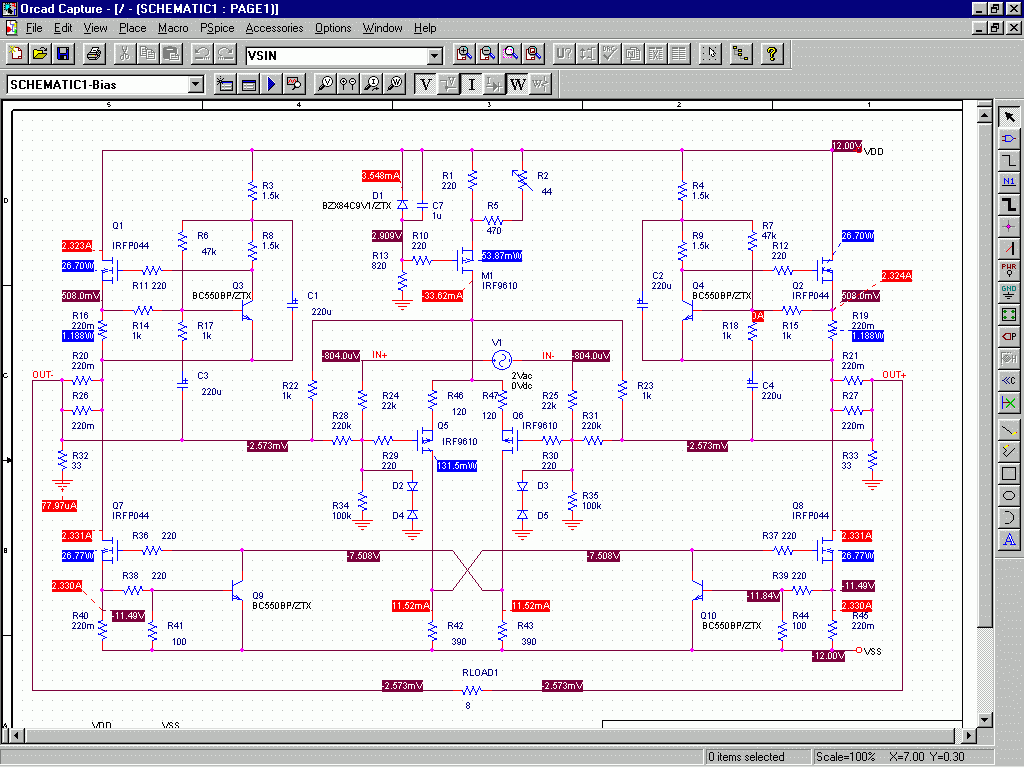

МнениеПуснато на: Сря Авг 04, 2004 8:42 pm    Заглавие: За начало схемата... Отговорете с цитат
Ще се радвам да я обсъдят имащите отношение... Twisted Evil

МнениеПуснато на: Пет Авг 06, 2004 1:05 pm    Заглавие: аха... Отговорете с цитат
Ами като за начало като гледам тези назъбените резистори и IRF-ите ми прилича на "щатска" схема... ами дайте да помислим за заменяне с някакви други полеаци... някакви предложения? ЗАГОРКА с какви транзистори е изпълнил схемата, с тези ли или има някакви промени?

МнениеПуснато на: Пет Авг 06, 2004 10:01 pm    Заглавие: за схемата.. Отговорете с цитат
Кирилов този амп. по добре ли свири от твоя ?
оправдава ли "купа" от пасивни елементи заложени в него ? въобще има ли проблеми с вкарването му в режим на стабилна работа? /не в Оркад-а ,разбира се :П /

МнениеПуснато на: Съб Авг 07, 2004 10:27 am    Заглавие: Свири! Отговорете с цитат
Свири много добре, но не сме го слушали със Загорка на една и съща система от източник и озвучителни тела. Според всички постинги в www.diyaudio.com свири много добре, но не си спомням там също да е правил някой директни съпоставки. Според Нелсън Пас, също е по-добро решение. И на технически х-ки също. Тази конкретна реализация не е с по-голяма мощност от Зен 4, но е направена само с +/- 12 В вторични на трансформатора. Хубавото е че всеки от каналите има по 2 сигнални транзистора и 2 генератора на ток в изходното си стъпало (паг го смятат за SE но диференциален) и жегата се разпределя между тях. И допълнителните пасивни елементи не са много според мен. Ако оставим настрана факта че е диференциална реализация изходното стъпало и че е изпълнена Х-обратна връзка, единствената разлика със Зен-а е, че входното стъпало е диференциално. Конкретно някои ентусиасти го правят точно така - входна диференциална двойка и изходното стъпало както на Зен 2 (без модулирания стабилизатор на захранването). Тази вариация е известна като Мини Алеф. Така за една и съща изходна мощност, отделената топлина на всеки МОС транзистор е по-малка отколкото при Зен-а. Цитирам по памет- около 35 вата на транзистор...при мен са по около 45... Освен това всички твърдят, че когато го включиш с диференциалните входове, звучи много по-добре във всяко отношение... но изисква и диференциален предусилвател...
Да не забравяме и че тук голямата цел беше да се използва SUSY - технологията. http://www.passlabs.com/pdf/susy.pdf
